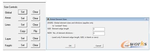

    (1)打开网格划分工具
    GUI:单击Main Menu→Preprocessor→Meshing→MeshTool
    (2)设置总体网格尺寸
    选择网格划分工具面板中的尺寸控制子面板中的总体网格控制(Global)选项,并单击设置(Set)按钮,如图4-7所示,弹出总体网格尺寸设置面板,如图4-8所示。
22
图4-7  网格划分工具面板中图4-8  总体网格尺寸设置面板
尺寸控制子面板
    该设置面板中存在两个控制选项,单元尺寸控制(Element edge length)和单元数量(No. of element divisions),在单元尺寸中输入0.13,单击“OK”按钮。

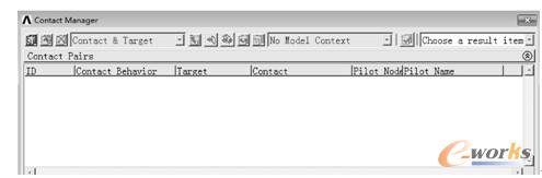

    (1)打开接触管理器
    单击主菜单中的23 图标,弹出接触管理器面板,如图4-9所示。
24
图4-9  接触管理器面板

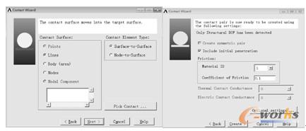

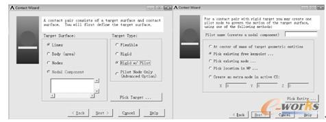

    (2)创建刚性匹配件AB与超弹密封垫的刚-柔接触
    单击接触管理器中的25 图标,弹出目标面及目标单元类型设置面板,如图4-10所示,在该面板中设置目标面为线(Lines),设置目标单元类型为带控制节点的刚体(Rigid w/Pilot),单击拾取目标面按钮(Pick Target…),弹出拾取对话框,拾取刚性匹配件AB,单击“Apply”按钮,然后单击图4-10所示的“Next”按钮,弹出设置刚体控制节点的位置面板,如图4-11所示。在面板中选择拾取存在的自由关键点(Pick existing free keypoint…)做为刚体控制节点,单击“Pick Entity”按钮,弹出拾取对话框,拾取关键点14,单击“Apply”按钮,单击图4-11所示的“Next”按钮,弹出接触面及接触单元类型设置面板,如图4-12所示。在该面板中设置接触面为线(Lines),接触单元类型为面-面接触(Surface-to-Surface),单击拾取接触单元按钮(Pick Contact),拾取线L8,L12和L4,单击“Apply”按钮,单击图4-12中的“Next”按钮,弹出创建接触对面板,如图4-13所示,在摩擦因数(Coefficient of Friction)中输入0.1,单击“Create”按钮来创建接触对。检查接触对法向是否正确,经过查看接触对法向没有问题,单击“Finish”按钮。

图4-10  目标面及目标单元类型设置面板图4-11  设置刚体控制节点的位置面板

图4-12  接触面及接触单元类型设置面板图4-13  创建接触对面板
