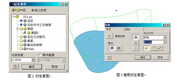

? 开始新零件,结束草图;利用“衍生零件”功能,引入图1中的零件,只需要草图,具体的衍生参数设置参见图2;
? 借助衍生而来的草图直接创建特征(见图3),进而创建其他特征完成自己的新零件。

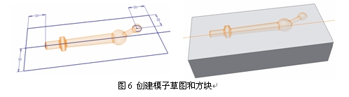

? 在“原始坐标系”的XY面创建草图,根据衍生零件跟随进来的基准轴线,创建和约束模子的外框草图,见图6左。
? 拉伸成模子方块,参见图6。

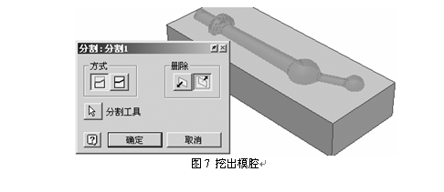

? 利用“分割”功能,以衍生的曲面为工具,切割模子方块,挖出模腔,参见图7。

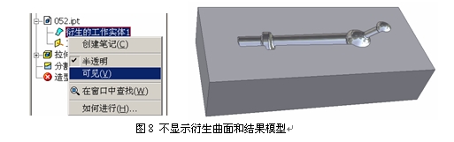

? 设置衍生曲面呈不可见,见图8左。

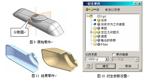

进行罩壳类零件设计时,常常是先设计好整体,之后根据需要分割成多个零件。设计构思的正确表达,是希望将来各个罩壳零件都能按照整体设计的变化而跟随变化。
如图9,整体设计为BaseK.IPT;零件上的工作面则是未来分割零件的工具。当然,这个分割工具也可以是曲面。
首先创建新零件,再利用衍生功能引用BaseK.IPT,并带着分割工具面引入?,衍生参数设置参见图10。之后用工作面切割,分别形成各个零件各自另存,结果参见图11。

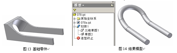

图12是零件局部结构,这是用钢丝弯曲而成的。
可以肯定,在Inventor中,只要完成了空间曲线组成的三维路径,用扫掠将很容易完成这类模型的创建。
实际上,三维草图投影棱边的结果,已经是“真正”意义上的三维空间曲线了。这提示我们,做出辅助实体,为生成三维扫掠路径创造基础条件。于是,这类模型的解决方案就有了:
□ 创建基础实体零件,见图13;
□ 开始新零件,衍生这个基础实体零件;
□ 创建三维草图,投影衍生曲面的相关棱边,成为路径;
□ 在衍生曲面的开叉端做草图,投影直线,以投影点为圆心,作草图圆;
□ 扫掠完成,结果见图14。

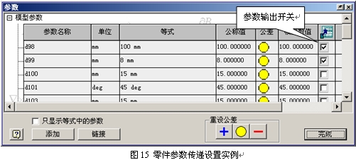

? 关于参数传递的规则
原零部件的设计参数,可以利用衍生传递到新零部件中继续使用。方法是在原零部件的参数中,将某参数右边的复选框选定,如图15。
5. 衍生功能的总结
衍生功能很有趣,它是工程师常挂在嘴边上的设计用语—“在xxx基础上如何如何…”这个设计思维的清晰的表达方法。Inventor关于零件环境中衍生机制的几个规则是:
之后在以这个零部件作为衍生的原始条件时,就可以控制是否“输出参数”了。凡是“输出参数”,都将自动添加到这个零件的“自定义属性”栏目中。这是个很重要的性能,在后边的工程图处理中相当有用!
