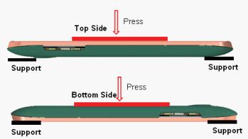

采用仿真模拟可以对这些方面进行考量,首先考量了耐压刚度、强度以及跌落下的影响。

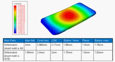

2. 耐压下刚度、强度分析:
分析模拟图示:
分析模拟结果
在耐压方面,不锈钢的设计并没有很显著的提升整机的刚度,同时部件的强度均没有发生破坏,说明采用铝的设计和不锈钢的设计方案较为接近。

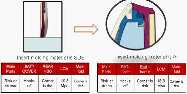

3. 跌落模拟分析:
分析模拟图示
分析模拟结果
从结果可以看出,当前的设计在角跌下均有风险,诸如卡勾脱扣以及角部断裂等,需要在后继的优化分析中进行方案优化,在此不再赘述;
另一个显著的结果是LCM在SUS的方案中会承受更大应力,而采用AL的方案应力则要小,会降低玻璃或者液晶发生破裂的风险,这也主要与采用AL后会减重18克有关。
通过方案的分析比较,评估了采用铝材的可能性,将产品的重量减轻18克左右(整机的10%),同时也提高了导热系数,提升了产品的散热能力。
