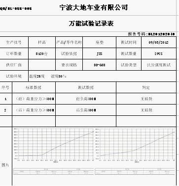

技术特点和技术优势:

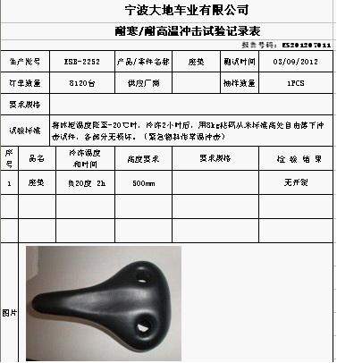

1.产品经过严格的测试,按照日本JIS标准对产品进行测试,因为日本JIS测试超过了GB的要求规范。测试标准有:零下-20°后在常温下冷却2分钟进行冲击试验,用7.5kg的重物垂直落下碰撞塑料件,结果是不变形,无破损。
2.皮面拉力测试超欧标。

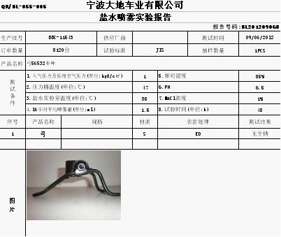

4.钛合金弓盐雾测试(放到加强到25%的盐水测试机里进行48小时的测试,取出后无生锈现象)。

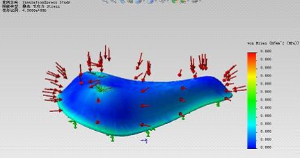

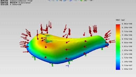

使用solidworks对大型的结构件进行应力分析,优化各部件的结构。
本品在设计的过程中,采用solidworks有限元分析软件对大型的结构件进行应力分析,优化整个产品的结构,提升了产品性能;采用先进的top-down设计方法结合solidworks三维虚拟建模。
