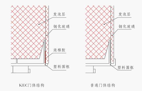

全新玻璃门无边框设计
与普通冰箱产品最大的不同在于冰箱门体钢化玻璃的装配方式,此工艺方式也是能实现“无框设计”的关键。见如下门体玻璃粘贴示意图:
普通玻璃门冰箱钢化玻璃四边是嵌入在塑料围框里,塑料围框与玻璃之间是卡接的连接方式(见示意图普通门体结构)。而此设计是使用高粘性的泡棉胶将玻璃和塑料围框粘结(见示意图KEC门体结构),这样的工艺方法可以避免出现普通门体结构难以避免的围框高出玻璃表面,造成冰箱围框线条隔断感强的不足。

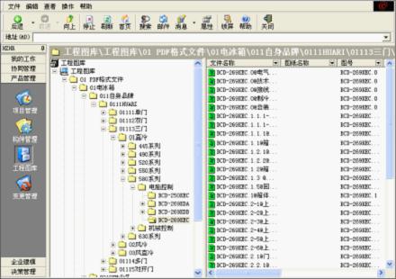

1.使用PDM平台进行协同设计并对所有研发数据进行有效管理。产品的所有数据的整个生命周期都在PDM系统中管理,实现了信息的多人共享。
2.利用Office,浙江大天AUTOCAD等软件进行技术参数计算及整理。
 浙江大天AUTO应用在设计说明以及计算,该软件可以直接像说明书一样编写,列出计算公式、说明等。给出输入参数,软件通过编写好的计算公式自动的给出设计计算结果。浙江大天AUTOCAD可以直接与其它三维软件集成,其输出计算结果可以直接驱动三维模型中的重要尺寸参数,而且可以实时的更新。
我公司产品是基于数据库管理系统开发的,主要在产品研发上取得以下成果:
1.通过数据化管理系统实现了技术数据的电子化统一管理,因此在BCD-269KEC产品品开发之前,就可以利用数据库系统内的各个时间段存放的资料进行分析。
