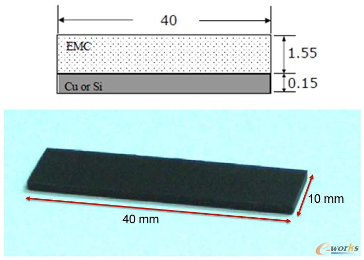

    针对上述情形,Moldex3D后熟化分析功能可提供完整的分析能量,让使用者事先预测潜在的变形问题。Moldex3D可考虑在常压下,针对后熟化制程从进烤箱至冷却到常温的过程中,进行不同温度和熟化度的耦合计算,仿真IC组件最终的翘曲量值变化。接下来以双层板试验模型(图一)的模拟案例作说明。
图一  双层板试验模型几何,本案例以EMC-Cu为双层板试验材料

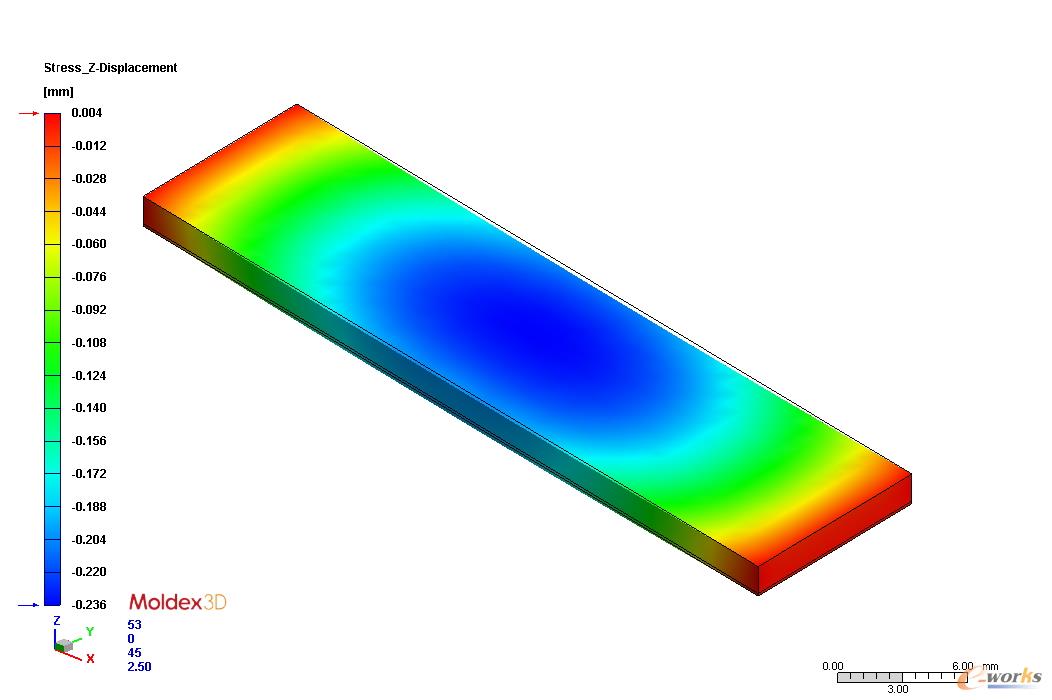

    经模流分析之后再进行实验(环境温度如图二所示),结果发现最终后熟化过程结束(约23000秒时),产品Z方向翘曲量值为0.32mm,而模流分析软件仿真出来的结果为0.354mm,二者数值相当接近(图五)。以模拟结果而言,进烤箱前(图四)后熟化的产品变形,主导原因为熟化度上升造成的体积收缩,Z方向收缩量为0.326 mm;而进烤箱后,变形主导元因材料黏弹应力释放行为(此时已完全熟化,如图三),此收缩量则为0.028mm。

图四 图为IC组件即将进入烤箱时,产品翘曲变化的仿真结果。结果显示Z方向翘曲量值为-0.236 mm,代表组件中心会向下弯曲0.236mm
