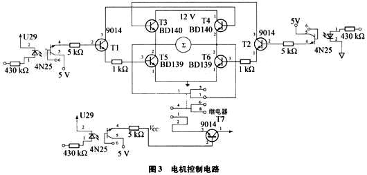

    2.2 电机控制单元
    本机器人采用了双电机双轮驱动的小车作为其底座。2个电机分别独立控制其左右两边的车轮,靠两边电机的转速的不同来实现转弯功能,还可让其原地转弯,便于控制。而传统的小车是靠动力电机和转向电机驱动,转弯角度难以控制,不便于使用。
    电机控制电路采用大功率对管BDl39、BDl40组成的H型驱动电路,通过单片机产生占空比不同的PWM脉冲,精确调整电机的转速。这种电路由于工作在晶体管饱和或截止状态,避免了在线性放大区工作时晶体管的管耗,可以最大限度地提高效率;H型电路保证了可以简单地实现电机转速和方向的控制;电子开关的速度和稳定性也完全可满足需要,整套驱动电路是一种被广泛采用的电机驱动技术。电路见图3。
