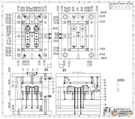

    本章中,最终设计完成的电话机听筒底壳注塑模具结构如图6-1所示。
电话机听筒底壳注塑模具
图6-1  电话机听筒底壳注塑模具
