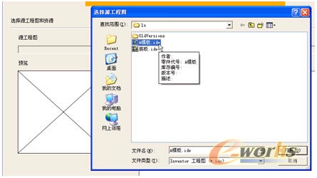

    2、点击“下一步”,弹出图(21)所示窗口,在图(21)所示窗口内,选择“源工程图”,然后点击“打开”。
    图(21)

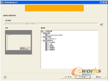

    3、程序读取源文件中工程图资源(如边框、标题栏和略图符号),并将这些资源显示出来,等待用户的下一步操作,用户可以根据自己的需要,勾选相应的栏目进行更新。在本例中,全部勾选。
    图(22)

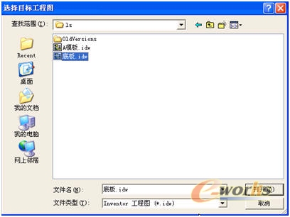

    2、点击“下一步”,弹出图(23)所示窗口,用户选择目标工程图。本例中我们选择底板。
    图(23)

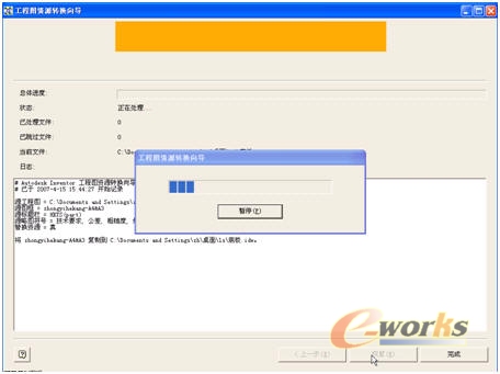

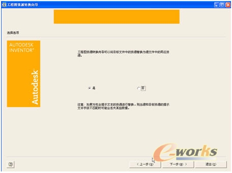

    3、点击“打开”,在弹出来的窗口内点击“下一步”,弹出提示用户操作的窗口,如图(24)所示,系统默认选择“否”。选择“是”,然后点击“下一步”,系统提示上述操作的一些相关信息,包括图框、标题栏、略图符号的数目等。点击“开始”开始转换,如图(25)所示。
    图(24)
    图(25)

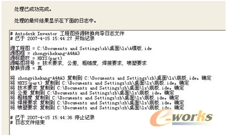

    7、转换完成,提示成功。并且将本次任务的详细信息逐一列出,如图(26)所示。
    图(26)

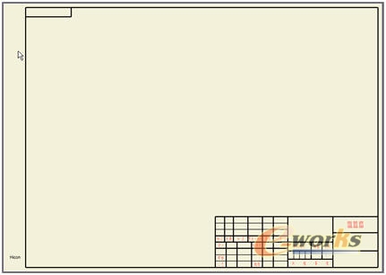

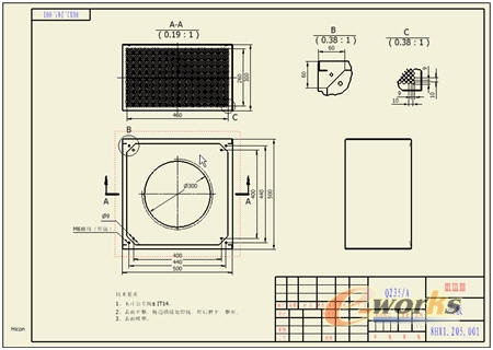

    4、点击“退出”,退出该程序。原图为图(18)所示,我们选择的源工程图如图(27)所示,转换后生成的目标工程图如图(28)所示。
    图(27)
    图(28)
