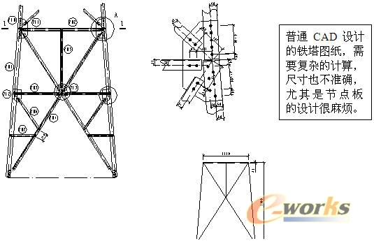

    对公司来说,这是一个全新的领域。开始我们用CAD软件进行铁塔设计,由于铁塔立面呈非规则角度倾斜,杆件长度不好确定,需要做复杂的三角函数计算,结果很不准确,工作量巨大,往往造成设计的铁塔无法装配。虽然有专门的铁塔设计软件,但据说使用效果不理想。

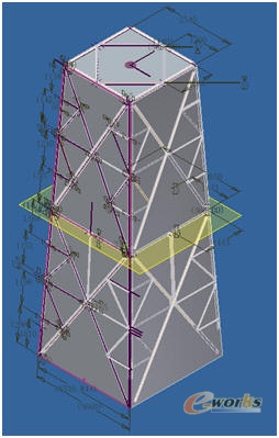

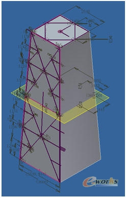

    先做好结构件骨架,由于零件数量较多,我是按结构要求分段来做的。先根据受力条件,参照经验和实例,确定根开和各段的边长,分段作出结构件骨架。
    比如第一节,骨架如左图,中间孔是用来做圆周阵列的中心轴的。
    然后放置型材,很快即可完成,当然更好的办法是先做好一个立面,再圆周阵列,更加快捷。第二步就可以在构件上打孔。因为各构件已摆放到位,孔位可以互相投影获得,不会出现差错。第三步设计节点板,转入部件面板用一般零部件设计方法,直接投影即可很方便地设计好节点板,这是很便利地地方。不用象以前一样要计算角度等,给设计人员减少了大量繁杂地的劳动。
