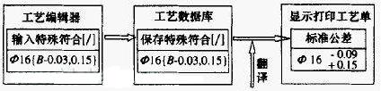

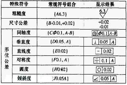

    对于工艺数据中的特殊符号,可以开发一个控件,利用OLE把特殊符号插入到工艺数据中。这种方法在程序上实现不难,但是对于工艺数据的数据库存储却极其不利。为此提出了另外一种方法,利用现有的常规特殊符号的组合,如[、/、~等,定义一种从常规特殊符号组合到工艺特殊符号的映射关系(表1),进而开发一种显示与打印工艺数据的控件,一般是Table控件。控件的主要功能是:对输入的字符串进行分析,若有[A**]、[B**]等就显示、打印出相应的特殊符号,图4是特殊符号存储显示流程图。
