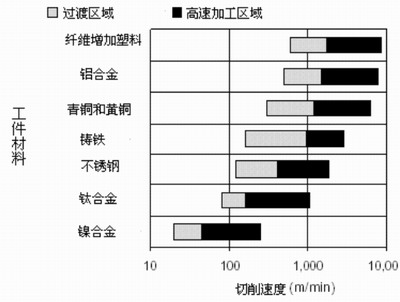

    高速加工切削系统主要由可满足高速切削的高速加工中心、高性能的刀具夹持系统、高速切削刀具、安全可靠的高速切削CAM软件系统等构成,因此,高速加工实质上是一项大的系统工程。随着切削刀具技术的进步,高速加工已可以应用于加工合金钢(HRC>30),广泛地应用于汽车和电子元件产品中的冲压模、注塑模具等零件的加工。高速加工的定义依赖于被加工的工件材料的类型。图1是采用高速加工时对不同材料普遍采用的切削速度。例如,高速加工合金钢采用的切削速度为500m/min,而这一速度在加工铝合金时为常规采用的顺铣速度。

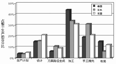

    随着高速加工的应用范围扩大,对新型刀具材料的研究、刀具设计结构的改进、数控刀具路径新策略的产生和切削条件的改善等也有所提高。而且,切削过程的计算机辅助模拟技术也出现了,这项技术对预测刀具温度、应力、延长刀具使用寿命很有意义。铸造、冲模、热压模和注塑模加工的应用代表了铸铁、铸钢和合金钢的高速切削应用范围的扩大。工业领先的国家在冲模和铸模制造方面,研制时间大部分耗费在机械加工和抛光加工工序上,如图1所示。冲模或铸模的机械加工和抛光加工约占整个加工费用的2/3,而高速铣可正好用来缩短研制周期,降低加工费用。
图1 高速铣削制造周期与常用材料切削速度

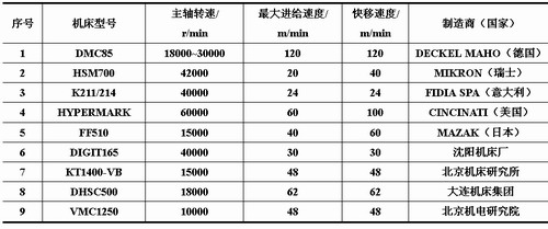

    常见国内外高速加工中心的代表如表1所示。与传统普通数控机床相比,其机床结构、加工速度和性能表现更加优秀,如德国的DMC85高速加工中心,采用直线电机和电主轴,其主轴转速达到30000r/min,进给速度达到120m/min,加速度超过1g(重力加速度)。高速机床要求高性能的主轴单元和冷却系统、高刚性的机床结构、安全装置和监控系统以及优良的静动力特性等,具有技术含量高、机床制造难度大等特点。目前国内的高速机床,其性能与国外相比还存在一定的差距。
表1 国内外高速加工中心

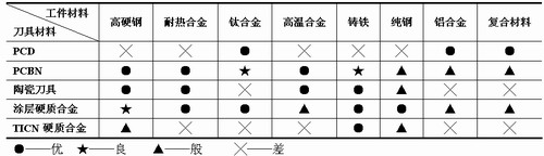

    刀具是高速切削加工中最活跃重要的因素之一,它直接影响着加工效率、制造成本和产品的加工精度。刀具在高速加工过程中要承受高温、高压、摩擦、冲击和振动等载荷,因此其硬度和耐磨性、强度和韧性、耐热性、工艺性能和经济性等基本性能是实现高速加工的关键因素之一。同时不同的材料的工件高速切削在刀具的选用上要注意其与工件材料的匹配性,表2为常用高速刀具对不同工件材料切削加工的适应性能力。高速切削加工的刀具技术发展速度很快,应用较多的如金刚石(PCD)、立方氮化硼(CBN)、陶瓷刀具、涂层硬质合金、(碳)氮化钛硬质合金TIC(N)等。目前由于高速机床和刀具材料价格比较昂贵是影响高速加工在国内普及的重要原因之一。其中涂层硬质合金在高速加工中应用最为广泛,可用于耐热合金、钛合金、高温合金、铸铁、纯钢、铝合金及复合材料的高速切削。
表2 常用高速刀具材料切削适应性

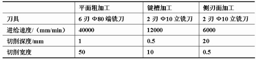

    在加工铸铁和合金钢的切削刀具中,硬质合金是最常用的刀具材料。硬质合金刀具耐磨性好,但硬度比立方氮化硼和陶瓷低。为提高硬度和表面光洁度,硬质合金刀具采用硬的涂层材料进行涂层,如氮化钛、氮化钛铝和碳氮化钛等。直径在10~40mm范围内,且有碳氮化钛涂层的硬质合金刀片能够加工洛氏硬度小于42的材料;而氮化钛铝涂层的刀具能够加工洛氏硬度为42甚至更高的材料。可根据使用要求,选用不同的刀具材料和涂层材料。表3给出了硬质合金刀具加工铝合金材料的切削参数。
    应用于高速切削的刀具和涂层材料可分为:加工铸铁的立方氮化硼和氮化硅刀具,加工洛氏硬度达42的合金钢的氮化钛和碳氮化钛涂层的合金刀具,加工洛氏硬度为42甚至更高的合金钢的氮化钛铝和铝氮化钛涂层合金刀具等。经过实践验证,在复合材料的铣削加工过程中由于切屑呈现粉末状,因此要求切削刃比较锋利耐磨,采用金刚石材料的刀具其效率和精度比普通硬质合金要好。钛合金的切削采用涂层硬质合金和YG8的普通硬质合金比较理想。
表3 硬质合金铝合金的高速切削参数
