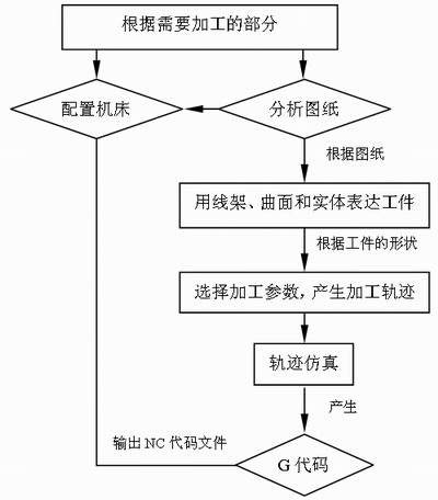

    2. 用CAXA制造工程师实现数控加工
    CAXA制造工程师以CAD生成的零件几何信息为基础,采用人机交互对话方式,在计算机屏幕上指定被加工件的几何特征,定义相关的加工参数,由计算机进行数据处理,并动态显示加工路径,最后输出NC代码数据,特别是它所提供的仿真切削功能,能模拟加工环境进行切削,并检查刀具是否干涉。
    用CAXA制造工程师实现数控加工的过程如图1所示。
图1 CAXA制造工程师实现数控加工的流程

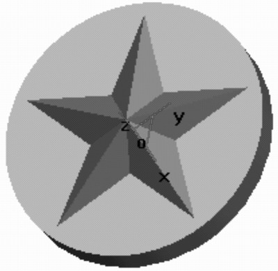

    (2)工件模型造型设计
    利用CAXA-CAD提供的直线、圆弧以及样条线等平面绘图功能和拉伸、除料、放样等实体造型功能,可以将设计元素加工混合,进行三维加工数据的建模,用曲线、曲面和实体表达工件。在对零件造型过程中,可以直接使用软件提供的三维设计功能,也可以将二维制图中参数线等元素,引入到CAXA建模中,实现CAD数据的准确交换,生成满足数控加工的三维数据模型,实现复杂零件的三维实体造型设计。示例如图2所示。
图2 五角星三维实体造型
