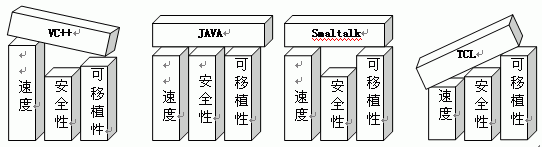

    对于通用网络编程语言来说,三个必要的支柱是:可移植性、速度和安全性。图1表示了Java和其他语言进行比较的结果。
图1 JAVA和其他语言比较
    由上图可以看出Java语言在各方面表现都比较均衡的,通过以上的比较和分析得知无论是从长远的发展和目前的需求来看,使用Java语言都是一个正确的选择。网络控制系统作为一个在网络环境下开发和使用的程序,它必须具有良好的通用性、跨平台性、稳定性和安全性。使用Java语言来实现网络编程,能够满足其在各个方面的需要。

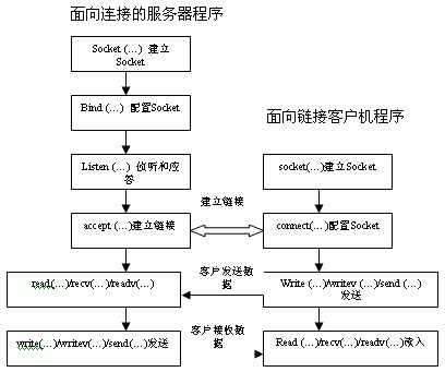

    套接字( socket )是一种通用的网络编程接口,它是对通信端点的一种抽象,提供了一种发送和接收数据的机制。套接字目前有两种: 数据报套接字( Datagram Sockets) 和流式套接字(Stream Sockets) 。我们采用流式套接字,因为流式套接字可以将数据按顺序无重复地发送到目的地,它提供的是一种可靠的面向连接的数据传输方式。
    1.2.1 流式套接字的使用方法
    流式套接字的使用方法是基于连接的协议,在传输、接收数据之前必须先建立连接,然后才能从数据流中读出数据。首先服务器要创建一个用于侦听的套接字,为该套接字分配地址之后,调用listen ( ) 函数使它处于侦听状态; 客户机在创建套接字完毕后,为套接字分配地址,然后调用connect () 函数,请求与服务器套接字连接; 服务器套接字在收到客户机的连接请求后,调用accept () 函数,该函数创建一个用于连接的套接字。应用该套接字和客户机上的连接套接字,就可以在服务器和客户机之间进行数据传输了。在结束传输之后,双方调用closesocket ( ) 函数关闭套接字。其使用方法如图2所示。
图2 Java Stream Sockets 的通信流程图
