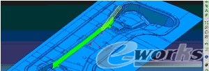

    采用 PowerMILL 的刀夹、刀杆的干涉碰撞检查功能,检测出我们加工所需要的有效刀具长度。对于深腔区域,需采用的刀具比较长,加工效率低,因此我们采用 PowerMILL 的 3+2 功能来加工。模具的成形标记孔,孔轴心是型面的法线,Z 轴有夹角,因此也要采用 3+2 轴功能。轴向可以通过定义用户坐标系或在造型软件中准备。
图4  摆角 2 0 ° 平行加工、圆弧连接
