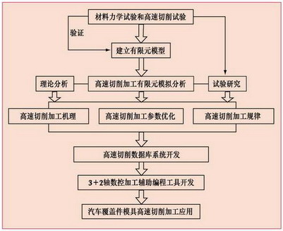

    汽车模具高速切削工艺技术的技术路线
    以有限元模拟技术和基于实例推理的高速切削数据库构建技术为研究支撑技术,以理论分析和试验研究等为辅助技术,对汽车模具尤其是覆盖件模具高速切削加工工艺展开深入研究。其研究过程为:首先进行材料力学性能试验,利用试验数据构建有限元模型,探讨高速切削加工机理,优化高速切削加工参数和揭示高速切削加工规律;基于优化的加工参数源数据和高速切削加工规律,采用实例推理方法建立高速切削数据库;研究具有复杂曲面特徵的汽车覆盖件模具保持近似恒定切削载荷的高速切削加工策略,突破3+2轴数控加工方式关键应用技术环节,开发汽车覆盖件模具3+2轴数控加工辅助编程工具,最后将这些成果在实际高速切削加工中进行应用。图1为研究路线示意图。
