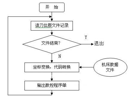

    在后置处理中,系统要完成机床运动变换、非线性运动误差校验,进给速度校验和加工程序生成等任务。后置处理过程原则上是解释执行,即每读出刀位文件中的一个完整的记录(行),便分析该记录的类型,根据记录类型确定是进行坐标变换还是进行文件代码转换,然后根据所选的数控机床进行坐标转换或文件代码转换,生成一个完整的数据程序段,并写到数控程序文件中去,直到刀位原文件结束。后置处理流程见图1所示。
图1 后置处理流程图

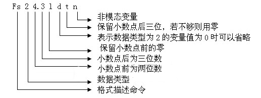

    ⑶ 格式描述  定义所使用变量的数据类型,在“格式指定”前必须先对变量进行“格式描述”。根据实际数控系统允许的数据格式,使用变量名和常量值对其进行修改。如图2为变量Fs的格式描述。
图2 变量Fs的格式描述
