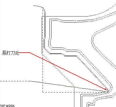

    首先不考虑这一问题,先做其他部分的走刀轨迹。在做轨迹时应注意到由于零件材料的切削性能不好的特点,刀具轨迹不能从头一刀切到尾,否则刀具磨损严重,根本无法加工。同时,在尖角部分应将零件边界适当延长,以便将切削产生的飞边切除。全部几何尺寸车到仅留1mm余量。在留有1mm stock的时候,零件表面的最小曲率半径会产生变化,刀具直径的选择应注意这一变化的存在,合理选择刀具直径,避免由于刀具直径比最小曲率半径大而造成的局部余量大给后续加工带来的负面影响。同时应注意的是:UG中engage/retract的默认值是自动圆弧进、退刀(auto circ),在一般情况下,采用该值是比较合理的,它可以使进、退刀点重合消除接刀台,并避免刀具扎刀。但是,采用什么进、退刀方式,应根据实际情况加以选择,在本零件中如果一味采用默认值,将造成刀具打刀。(见图3)

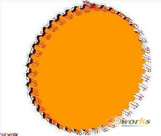

    在零件四道车削工序进行完毕后,进行铣花边工序。根据设计图要求,构造出CAM所需的三维造型。选用UG的planar-mill模块进行加工。在选择刀具时应注意:先用info中的minimun radius确定零件的最小曲率半径,然后再选刀,要保证刀具直径小于最小曲率半径。否则,UG为避免过切将自动让刀,会使零件加工完成后仍有未切区域。同时为保证没有接刀痕,进、退刀尽量选用自动圆弧进、退刀。为保证精度要求,本工序可在精度较高的两轴半或三轴机床上进行。切削效果见图4。
图4 铣花边效果图
