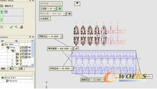

 2、条料设计。在冲压零件的成本中,材料费用约占60%以上,因此材料的经济利用具有非常重要的意义。冲压件在条料或板料上的布置方法称为排样,不合理的排样会浪费材料。所以在冲压模具设计中,条料设计是很重要的环节。

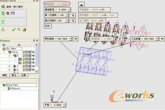

    (1)、零件的排样,通过旋转零件的摆放角度,以及最短距离,系统能够自动计算到冲压条料在冲压过程中的净利用率。直观地审查排样设计的合理性。

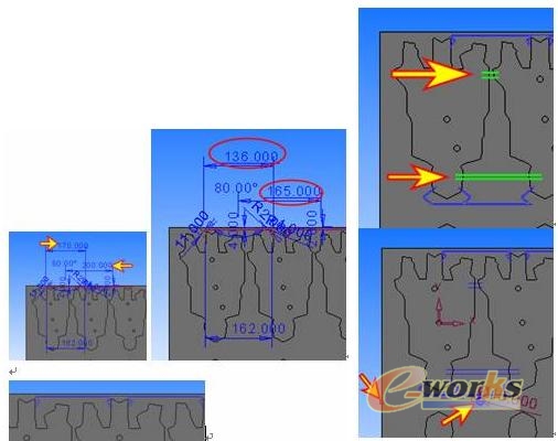

    (2)、条料尺寸的设计,以及最小搭边值的设计。同时,系统直接计算出条料的长度以及条料的利用率。
    (3)、设计零件冲压过程中的牵料装置、定位销孔位置,利用具备人性化的草图进行设计,快速建立牵料装置。如下图所示。

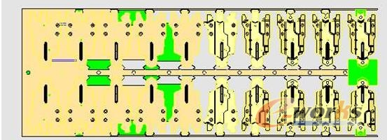

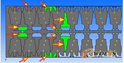

    (4)、设计冲裁时的刀口位置以及模具凸、凹模的形式。冲裁刀口位置的合理设计可以提高模具的使用寿命,冲裁的效率。模具凸、凹模的合理设计,直接影响冲裁零件的毛刺方向,制件断面质量等等。
    工位设计以及条料的设计都完成后,接着转到模具设计。
