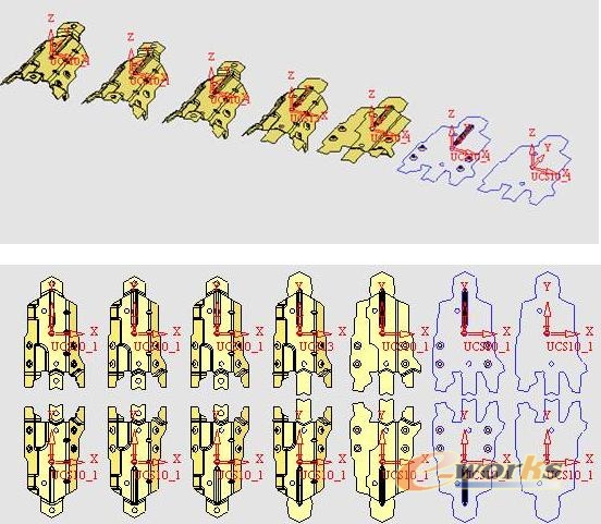

    1、产品的工位设计。工位设计是把冲压产品利用钣金反求成型工艺,对冲压产品零件的成型过程进行工位设计。过程中包括对零件的展开,折弯,展平等等的工艺。

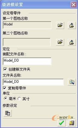

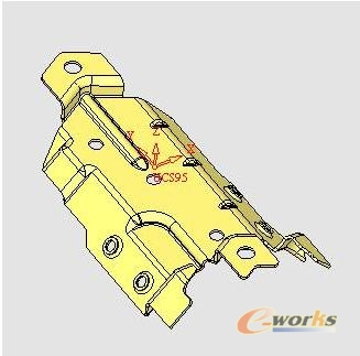

    (1)、打开Cimatron E8,点击进入级进模设计工作环境。选择冲压产品零件,定义装配文件名称,文件夹名称以及设计单位。点击确定。

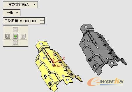

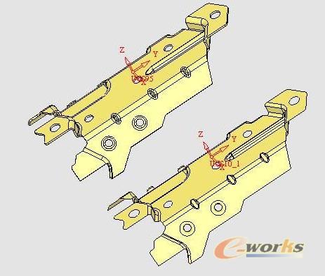

    (2)、创建工位坐标,并定义该坐标为当前工位坐标。请注意坐标Z轴方向是产品零件厚度方向。并复制一个工位模型。
    (3)、提取零件的底面作为零件面进行钣金工艺设计。注意:曲面是零厚度的物体,通过利用曲面进行钣金工艺的设计,才能考虑材料在弯曲,折弯和展开的时候,发生的变薄,起皱变厚的变形。

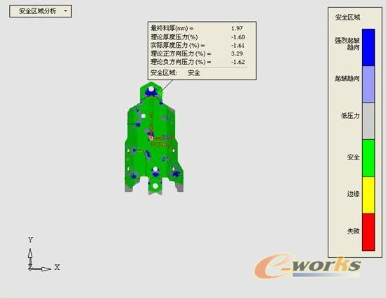

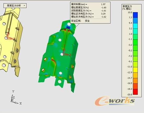

    (4)、对零件冲压成型时的有限元分析,观察其厚向压应力和安全区域分析的具体情况。如下图所示。这样就可以直观看到冲压零件在成型中容易起皱和拉破的位置。以方便我们在设计中能采取一些工艺上的措施解决。

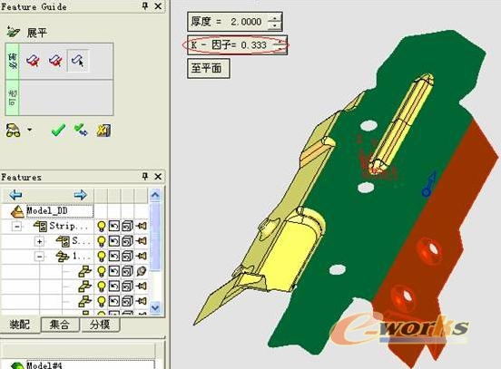

    (5)、进行对冲压零件的分析后,接着把这个零件的冲压成型过程进行钣金反求,以合理安排冲压零件的工位设计。添加一个工位模型,然后进行展开和折弯等工序。在进行折弯和展开时,根据所使用的材料而定义其最小弯曲半径以及中性层系数等。这样就能够保证在冲压时发生的变形计算。
    (6)、通过一系列展平,折弯等的工序,得出整个零件的冲压成型的工位,以及展开的最大轮廓尺寸。为了提高工作效率,设计成为两行工位。
