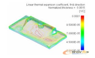

    按照上述工艺条件,对制件的填充和保压过程进行了分析,得到的与纤维增强有关的部分模拟结果如图2所示。
    (a)  制件纤维平均趋向
    (b) 制件纤维趋向张量在厚度方向的变化
    (c)  制件弹性模量分布云图
    (d)  制件热膨胀系数等值线图
    图2  纤维填充模拟得到的结果
