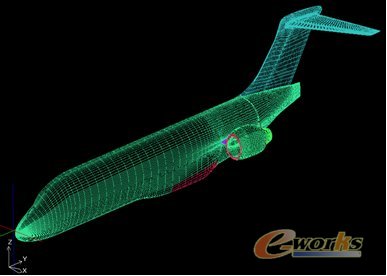

    b) 机身+吊挂+发房+垂尾+安定面+升降舵半模模型
    在对如图1所示的布局的飞机的机翼的特性研究时,如果要对平尾的气动特性进行分析,采用机身+吊挂+发房+垂尾+安定面+升降舵半模模型进行计算.模型的表面网格如图11所示。
图12  ICEM-CFD生成的机身、吊挂、发房、垂尾、安定面+升降舵组合半模模型网格

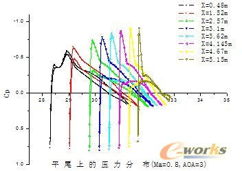

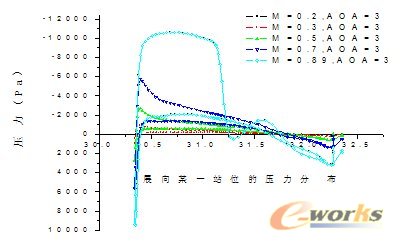

    从图12和图13中,我们也很容易得到平尾上的压力分布规律,与机翼类似,在马赫数为0.89时,平尾上也出现了很明显的激波。
图13 平尾上沿展向不同剖面的压力分布(Ma=0. 8, AOA=3度)
图14 平尾上不同马赫数的压力分布
