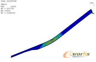

    作为主要承载件其刚度和强度对整车的影响是第一位的,对此设计必须又充分的重视。首先,大梁要满足强度要求,不仅有均布载荷要求,也有集中载荷的要求。
图4 大梁极限承载残余应力图
    图4 示为某型大梁的极限承载残余应力。有限元准确的预测了在70%最大载荷时,鹅颈局部明显失效,计算的残余变形为27.7mm,实测为28.0mm,两者是非常接近的。

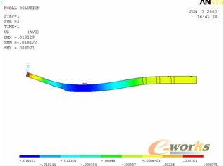

    有时对于集装箱半挂车的大梁的刚度有比强度更严格的要求,通常要求在一定的范围之内,不能大不能小。
图5 半挂车大梁垂直弯曲工况的分析结果
    图5为某型码头车的刚度计算。要求同时运输两个集装箱且变形后不干涉,我司同时进行试验和计算,试验结果为17mm,误差在1mm之内,该客户此后一直对我司的设计深信不疑。
