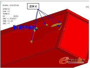

    对于需要运输集装箱的半挂车,其端横梁为直接承载件,一般情况下都是非常强壮的,但是由于某些局部的设计不合理往往引起局部裂纹。
图6 半挂车端横梁横向弯曲工况的疲劳分析结果
    图6为某型半挂车的端横梁。在该车使用一年以后,转锁孔的各转角处出现明显裂纹,虽然不会马上引起端横梁失效,但鉴于端横梁的重要性,我们对该部件进行了疲劳分析。分析表明,转锁孔设计不合理,其各转角处的疲劳寿命严重不足。该研究对我司端横梁的选型和改进起了理论的说明,四年来未再出现类似问题。
