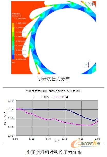

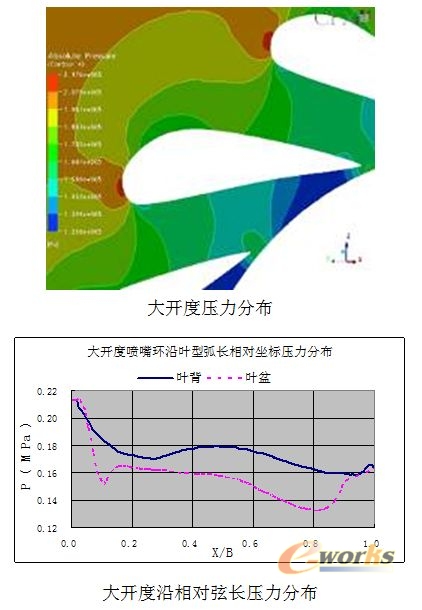

    压力分布如图3所示:喷嘴环通道气体流动完全符合渐缩喷管流动规律。沿气体流动方向,压力降低,速度增大;喷嘴将气流的一部分压力势能转化为动能,使气流得到加速。
图3 不同开度压力分布
