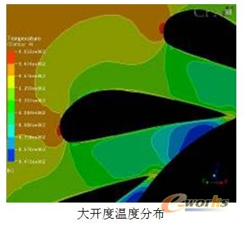

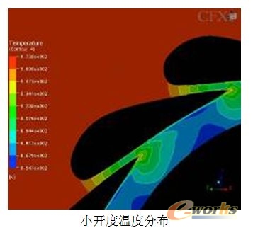

    温度分布如图4所示:自入口至喷嘴环出口,温度逐渐降低,温度降低引起气体焓的降低,该部分焓降用来转变为气流宏观动能,达到加速目的。
图4 不同开度温度分布
    与压力分布相似,大开度时,叶片前缘也存在局部高温区,这是由于气流在前缘发生滞止,气流动能转化为内能,引起局部温度的升高;小开度流道通畅,未有该现象发生。而在尾缘由于气流撞击损失引起减速增温。

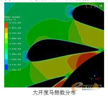

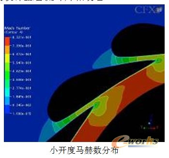

4.3 马赫数分布
    马赫数分布见图5:沿气体流动方向,马赫数呈递增趋势,在喷嘴环叶片出口,马赫数最高,速度最大。整个喷嘴环流道内马赫数均小于1,与预期设计亚音流叶片相吻合。
图5 不同开度马赫数分布
