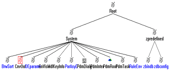

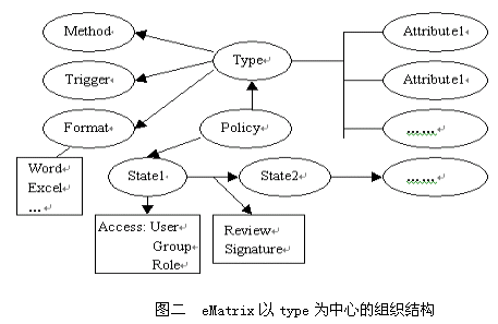

    由于PDM系统的实施不可避免地需要大量的客户化开发,现有的原型系统中存在两种思路:一种是尽可能多的提供符合实际需求的功能,以此来减少客户化时的工作量,但在系统开发时便一定程度上受到已有功能的约束;另一种则是尽可能好的提供开放的客户化环境和实用的辅助开发工具,以此来方便客户化的开发,但越基础的平台便意味着工作量越大。TeamCenter作为企业级PDM的代表,设计思路上比较倾向于前者,它将系统划分为多个模块,并为用户提供了很多实用的功能(如文档圈阅审核、可选件和互换件的配置、变更流程管理等)和类层次结构(如图一),为开发者所提供MODeL语言也简单易懂,比较实用,但辅助开发工具不多,客户化时可利用大量的已有功能来减少开发的工作量,但会或多或少的受已有功能和类层次结构的约束;eMatrix作为PDM发展到CPC阶段的典范,比较倾向于后者,它并没有提供多少现成的流程或类结构,仅提供了一个以type(相当于TeamCenter中的class)为中心的信息模型(如图二),客户化时变更流程、产品配置等功能都需要自行开发,但它提供较多方便开发人员的辅助工具——如提供了两种类层次结构的设计方式(图形化界面和程序编制),可开发简单交互界面的Wizard,用于报表设计的Table,视图设计的View和工具设置的Tool等,与前者相比较,这种方式客户化时的工作量更大,但所受的限制更少。

    TeamCenter系统提供以Root为根的类层次结构,通过为类增加属性、在不同类之间建立关系,为类或者对象定义消息(Message)以及处理消息的方法(Method)来组织整个系统,系统中各业务对象或数据对象都是类的实例。另外它还提供菜单(menu)、菜单选项(Option)以及动态类PdmDialog等来建立用户交互界面。
    eMatrix系统中并未建立类层次结构,它主要以类型(type)为中心,通过为type添加属性(Attribute)、编写方法(Method)和触发器(Trigger)、制订合适的政策(Policy)等来组织整个系统,其中政策规定了各type所能拥有的数据文件格式(如word、excel等)和该类对象所拥有的生命周期——生命周期由多个状态(state)组成,对象的状态间转换需要通过审核签署。用户(user)所拥有的操作访问权限随着对象状态的改变而发生变化。eMatrix中以type为中心的信息模型清晰的反映了系统组织模式。

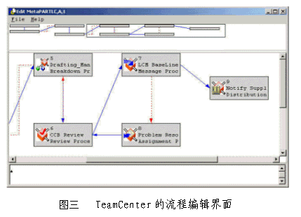

    3) 流程控制中的并行流程、分解流程在构建较复杂的企业流程时方便实用(如图三);

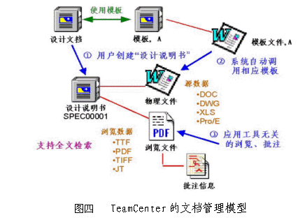

    4) 提供了MetaDM等实用的文档管理功能,使得为数据项提供文档模板、生成用于圈阅浏览的PDF文件等变得简便(如图四);

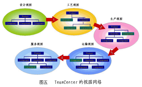

    5) 提供了视图和视图网络的功能,不仅使产品当前配置变得清晰,同时也保留了产品配置的历史信息(如图五);

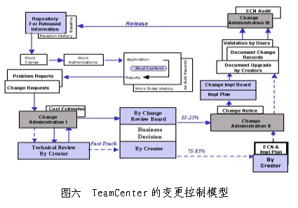

    6) 提供了符合CMII标准的更改控制机制,并提供自动更改分析(如图六)。
