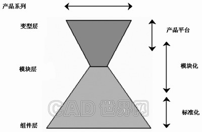

    将产品模块化,就是要把产品系统顶层的功能逻辑抽象成为模块,使具体的产品零部件设计依赖于抽象的模块层次逻辑。如图3所示,利用抽象的模块化层次,将企业产品的底层逻辑——数量众多的零部件抽象成为可以重用的模块,再利用模块的排列组合形成企业丰富的富于创造性的满足用户特殊需求的产品配置。这样,对于零部件组件层(底层逻辑)来,讲企业要尽量标准化,利用成组技术和Windchill系统中的WSF模块功能对这些零部件进行分类重用;合理划分模块层(抽象层)逻辑,使企业可以用数量最少的模块来配置生成数量众多的富于创造性的满足客户特殊需求的产品;最后,企业要利用平台化的战略,分析企业产品的目标市场,整合企业模块资源,以最少的产品变型满足最大范围的目标市场需求。

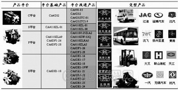

    产品平台的定义首先是根据大量的用户需求和不同的目标市场分析,定义出企业产品平台的主要功能目标。其次将主要的功能目标分解成主要的支撑实现功能,并定义好功能之间大致的输入和输出。最后根据企业目标市场的差异将企业的产品划分成不同的产品平台。大多数企业的平台划分都是在已有产品的基础之上进行的,往往企业的产品本身已经形成系列,这样调整的难度不仅是技术上的阻力,还有员工观念上的阻力,调整起来比较困难。同时随着产品复杂程度的提高,平台的划分也越来越难,必须具备对企业产品的深入理解,具备对企业产品全生命周期管理过程的深刻认识,同时掌握平台化、模块化的思想,才能定义好企业的产品平台。图4是某厂柴油机平台划分的实例。
图3 抽象的模块层次逻辑
图4 某厂柴油机平台划分
