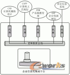

图1  平台逻辑结构
    为了使得平台能够快速实施、快速部署、简单管理以及实现透明化、智能化集成、本文采用基于消息驱动的星型(Hub/Spoke)集成模式(平台逻辑结构如图1所示)。将对象、功能调用以及需要交换的信息以消息的形式发送给平台的Hub逻辑总线,中心平台实现消息路由与解析,定位到目标应用资源,目标应用响应消息以完成与源应用的集成交互。为了屏蔽不同应用之间的差异,设计了不同的代理(Agent)、制定相应的规则,使得平台与应用之间可以进行标准的通信。此外,对系统内的相同或相似应用,建立并采用相同或相似的消息格式,以提高集成架构的重用性。基于消息驱动的星型(Hub/Spoke)集成模式改变以应用为中心的观点,实现集成逻辑控制。

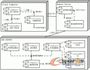

    为了避免上述的缺点,在集成平台的设计中,考虑了应用系统物理位置这一因素。使用本地服务器/远程服务器的多级服务器模式,同时支持本地/远程两种集成方式。而且可以通过配置文件或平台应用接口中的相关接口选择需要的集成方式。如果集成的双方都在同一台机器上,可以使用本地服务器实现应用间的本地集成;否则,使用远程集成服务器完成集成。值得注意的是,即使集成的双方都在同一台机器上,仍然可以正常使用远程集成服务器完成集成,但是从集成效率和稳定性考虑,应该优先选用本地集成模式。这样一方面增加框架的灵活性,即使远程集成服务器无法工作,在本机也可以进行集成、协同。另一方面可以有效的减少集成服务器的负载。集成平台的部署如图2所示,主要部署的功能模块如下:
图2  系统部署
    (1) 代理 安装在客户端,以动态连接库(DLL)的形式存在,提供给客户(CAD/CAPP/PDM/BOM等)调用集成平台功能的接口。代理在使用时,加载进入客户程序进程,代表客户程序与本地服务器进行通信,并接收、过滤、分发传递给客户程序的集成和协同消息。对平台或者客户端程序而言,彼此的内部结构是不可见的,仅需要同代理交互,就可完成集成和协同。这为集成平台的功能扩充和内部结构的变化提供了便捷。完成部署后,集成平台可以独立的升级、变化,而无需改变客户端程序。
    (2)本地服务器  第一级通信服务器,位于每台使用平台的客户端机器上,以COM服务器的形式存在(EXE),主要的功能:①与本地所有的代理通信,提供本地集成和协同的功能;②与远程服务器通信,作为远程集成和协同的中转和网关服务器。同时进行用户认证,加密传送的信息,提供安全服务。本地服务器在每台机器上只有一个实例,以保证每台平台客户端机器与远程服务器只有一个TCP/IP连接。本地服务器的启动和关闭由代理控制。在某一代理需要和本地服务器通信时,本地服务器被创建并启动,然后其它代理可以连接上本地服务器。本地服务器的生命周期由引用计数控制,当引用计数为零时,其自动关闭。本地服务器对外提供应用开发接口,利用该接口,可以扩充集成平台的功能。
     (3) 远程服务器  第二级通信服务器,安装在主服务器端,主要功能:①远程集成和协同的处理。②接收集群服务器的注册、注销,根据注册信息以应用资源池的形式管理所有应用程序资源;同时为请求分发器提供服务,动态查找空闲资源,并更新应用资源所处的状态;③进行用户认证,加密传送的信息,提供安全服务。远程服务器对外提供界面开发接口和应用开发接口。可利用界面开发接口开发服务器管理、配置、控制界面。此处的应用开发接口和本地服务器端的应用开发接口完全一致,所以符合应用接口开发规范的集成模块可以方便地在本地服务器和远程服务器间进行移植。
    (4) 集群服务器  安装在子服务器上。它是应用资源发布工具,随系统一起启动,启动时根据配置文件向远程服务器注册相关应用资源信息。成功注册后,可接收远程服务器转发的请求,并根据请求调用适当应用适配器,处理应用功能调用请求。
    (5) 应用适配器   在进行功能集成时使用,企业各种应用资源(如CATIA、UG、PRO/E、KMCAD等)以动态连接库(DLL)的形式发布。对该应用的调用请求最终通过应用适配器的接口传递到动态连接库内部,然后再根据请求的详细内容调用应用的接口,完成用户请求,并向上返回处理结果。例如客户端CAPP程序需要从UG文件中提取工艺特征信息,在这个过程中需要调用UG的一些功能,但是不想为每个CAPP客户端安装UG程序,可以采用平台解决这个问题。首先在服务器端安装UG,编写UG的应用适配器,部署到平台中。然后在CAPP中通过代理生成并发送调用请求,实现远程功能调用。这样在所有CAPP/PDM/BOM/用户的机器上,即使不安装CATIA、UG、PRO/E、KMCAD这些软件也可以使用CAD的造型功能从而降低了企业中各种CAD 3D应用系统的装机数量,减少了企业的软件运行成本, 并且节省了客户端大量宝贵的硬件和CPU资源。
    (6) 界面集成、协同应用模块 位于通信框架之上,集中处理集成和协同中的应用逻辑,以动态链接库(DLL)的形式存在,被平台以插件的方式加载和卸载。功能包括应用间数据格式转换、应用协同时消息路由、应用流程重组等。平台的功能扩充主要指的就是增加集成协同应用模块。在开发集成协同应用模块时,不需要考虑数据和消息的接收和发送细节,只需要专注于集成或协同的逻辑开发。
