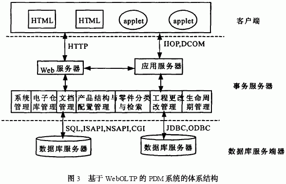

    3  基于WebOLTP 的PDM的实现方案
    本文提出的基于WebOLTP 的PDM 的体系结构如图3 所示。每个客户端既可以以传统的方式访问本地资源,也可以以浏览器方式访问数据,浏览器方式又有两种数据访问方式:通过Web 服务器访问数据和通过应用服务器访问数据。
    ①通过Web 服务器访问数据客户端以HTTP协议发出数据访问请求,Web 服务器通过CGI 或其它接口访问数据库或调用应用服务器中对象的数据处理功能,并将处理结果以页面方式用HTTP 协议返回客户端。该方式一般只用于安全、保密性要求较低的信息发布和简单交互。
    ②通过应用服务器访问数据客户端浏览器首先从Web 服务器下载客户端小程序(applet ) 、各种应用逻辑组件、JDBC 驱动程序等;浏览器运行Java applet 后,Java applet 通过IIOP 协议与服务器端的组件进行通信。IIOP协议是符合CORBA标准的ORB交互协议GIOP在Internet 上的映射,由于IIOP 协议针对Internet数据传输作了优化,在数据库事务处理中,它远比HTTP 有效,并且由于IIOP协议使CORBA 标准所包含的的协议。因此,使用IIOP 协议使系统扩充性、与其它系统的互联方面由独特的优势。
    与传统的基于C/ S 和基于Web 的PDM 相比,基于WebOLTP 的PDM 具有以下特点:
    ①属多层结构,可有效的实现系统的易扩充性和灵活性,同时可满足应用系统可伸缩性动态访问的要求。
    ②客户端:WebOLTP 中的客户端是通用的浏览器,而不再需要专用的客户端,这样既可以跨平台,同时减少了安装和维护费用。
    ③事务服务器:它结合分布式对象技术,将客户端、数据、数据处理逻辑完全分离,具有系统的负载平衡特性,增强了事务处理能力,实现了系统的良好的扩展性、移植性,信息共享程度高,开放性好,而且使客户端使用方便,不需任何维护工作。
    ④通过使用Internet 和Extranet ,系统可以很容易的扩展到部门或企业之外,还可以处理用户数量变化比较大的情况。因此具有很强的连接处理能力和伸缩性。
    ⑤支持小程序(applet)的运行:小程序是用来处理表示逻辑的动态可下载程序,在WebOLTP 机构中,它又包含了可以与位于中间层上的服务程序直接通讯的程序。
    ⑥支持非HTTP 协议:由于HTTP 不能满足大事务处理的要求,为了进行事务处理,必须提出新协议。例如, IIOP( Internet Inter-ORB Protocol) 协议。
