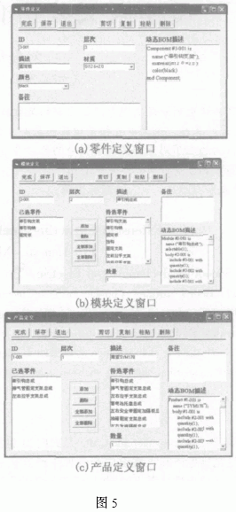

    图5 是在PDM系统基础上做的二次开发的一些界面。其中图5(a)所示是零件定义窗口,在零件定义窗口中可以定义零件的一些基本属性,如零件的ID 号,描述,材质,颜色等,同时系统将会自动将这些定义值转换为动态BOM的描述方式。图5(b)所示是模块定义窗口,在模块定义窗口中定义模块的组成方式,首先定义模块的一些基本属性,然后再定义模块的组成,在窗口的左边显示的是已经选择的零件,右边显示的是可选的零件。可以通过添加或删除的方式来添加删除零件。图5(c)是产品定制窗口,在这个窗口中可以选择各个模块来组成产品。通常由于模块的可选或必选在事先已进行设定,因此有一些模块必须选择,否则系统将提示用户不能将该产品结构存入产品库。
