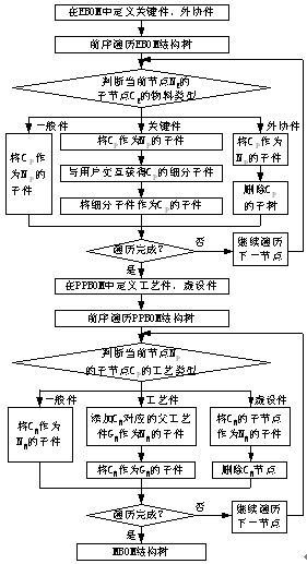

    3.1 视图结构转换
    在形成不同类型的BOM视图时,并非从零开始构造,而是可以从已有的BOM视图转换而来。在PDM系统中,BOM视图结构转换的重点在于从设计BOM到工艺BOM进而到制造BOM的转换上。转换过程中,不同的BOM视图对各种类型的特殊部件有不同的处理方法,因此BOM视图结构转换工作主要集中在对特殊部件的处理上。对比各种BOM视图结构,造成设计BOM和工艺BOM异构的特殊部件主要有关键件和外协件,造成工艺BOM和制造BOM之间异构的特殊部件主要有虚设件和工艺件。上述各种特殊部件定义如下:
    关键件  考虑工艺分离面等原因,在工艺分解过程中需要对设计BOM中划分过粗的零件进行细化而生成的部件。
    外协件  本身及其所属的所有零部件都需外协加工的部件。其所属零部件不会出现在工艺BOM中。
    虚设件  在设计BOM中出现,在工艺BOM中有定义,但在实际生产中并不制造,也不存储的部件,在制造BOM中会删除虚设件。通过处理虚设件,可以使制造工作并行化,从而在资源充足的情况下有效利用资源。
    工艺件  在设计BOM中不出现,而在实际生产中因为工艺要求,既要制造又要存储的部件。在制造BOM中会添加工艺件,同时工艺BOM中某些零部件会降级成为工艺件的下级子件,这些零部件在工艺BOM中称为工艺子件。通过处理工艺子件,可以使制造工作串行化,从而在资源有限的情况下节约利用资源。
    PDM系统中,以处理特殊部件为主要工作的BOM视图结构转换如图1所示:
图1  PDM系统中的BOM视图结构转换
   相应的BOM视图结构转换的实现流程如图2所示:
图2  BOM视图结构转换流程
    在转换过程中,将设计BOM、工艺BOM、制造BOM作为产品结构在产品开发不同阶段的三个版本,BOM结构转换就是根据已有BOM视图版本生成新版本的过程。相应地在图2所示的转换流程中,产品结构树中的节点N也分别有NE、NP、NM三种版本,下标E、P、M分别代表节点的设计、工艺、制造版本。整个流程中,各种特殊部件需要设计、工艺以及制造部门人员进行定义,在对关键件进行处理时需要与工艺人员进行交互以获得关键件的细分信息。
