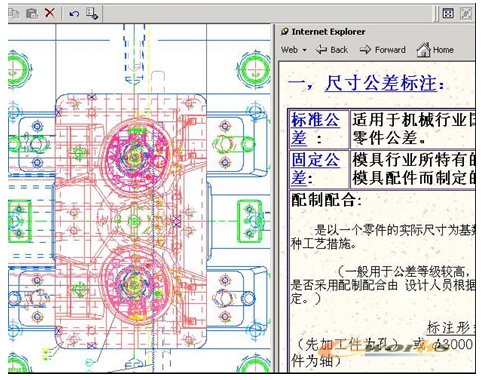

    我们公司设有技术开发部,负责技术开发与推广应用、技术标准化、技术维护和支持,技术信息获取和共享等工作。而企业技术标准的制定和维护是一项长期的和细致的工作,实际操作当中还会存在对标准的一些细节的合理性检讨及标准的补充和完善的问题,要求我们要积极应对标准执行过程中的技术问题,检讨、改进和完善已制定的标准。如何让我们的企业标准更好的推广和应用?这就涉及到一个标准文件的共享问题,以确保标准文件的及时更新,使使用对象能够时时掌握最新企业技术资料,Unigraphics NX就为我们提供了这样一个知识共享的平台,让我们能够方便地将技术标准知识进行共享:
    我们在Unigraphics NX软件的InternetExplorer下嵌入标准化知识,把标准化工作的成果如:设计标准数据,东江企业标准,工程图纸标注的规范要求及典型案例,注塑模具结构参考模图等做成知识共享,以便设计师应用,以提高标准化成果的使用率并为标准化的实施跟进及落实提供一个互动的平台。
    有了这样一个平台,操作者就可在应用软件进行工作的同时,不用进行窗口切换,随时都可根据需要查询相关技术知识,如检索模具设计资料, 查找模胚资料以及企业技术标准的查询等。在有效保证了企业技术标准推广的同时,大大简化了大家的工作,提高了工作效率。

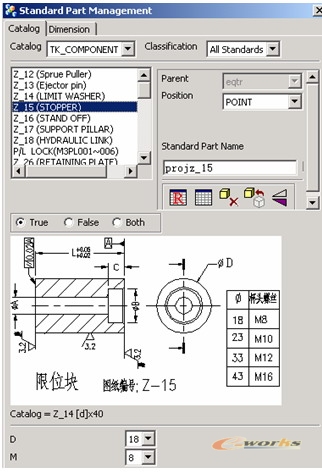

    另外,基于同样的出发点,我们还在Moldwizard中开发和嵌入了公司自己的标准件库,这样在进行模具设计时,就可得心应手,随心所欲的除了调用供应商的模具配件外,还可直接调用公司自己的标准件系统了。
    为了更加简化和方便工作,我们还开发了一些标准结构,如行位、斜顶、推方、直顶等,并且完全参数化地嵌入到Moldwizard系统中,使设计师在模具设计建模时,只需直接调用,并且修改一下相关参数,就可自动更新完成这些标准结构的复杂建模过程。
