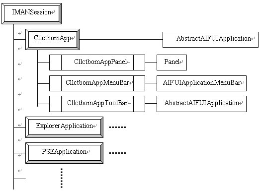

    ③ 输入客户程序的包名“com.haitian.technology.research.yechar”,系统将在选定目录下自动建立与包名对应的子目录,并在该子目录下自动生成六个空壳源文件:cllctbom.properties、cllctbom_user.properties、cllctbomApp.java、cllctbomAppMenuBar.java、cllctbomAppPanel.java、cllctbomAppToolBar.java。这些源文件正是后续开发程序阶段的起点,其中前两个文件是程序注册文件,在这两个文件内容发生冲突情况下,cllctbom_user.properties拥有更高的优先权;后四个应用类所处的层次及调用关系如下图1所示。
图1. 二次开发程序类所处层次与调用关系示意图
