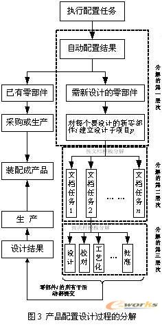

    一个产品配置设计项目的设计活动,从总体上,可以按三个层次进行分解,如图3所示。第一层次是主设计活动的分解。包括在配置设计结果中,对那些不能配置到的、需要新设计的实例单元建立设计子项目。这个层次上的分解实际上对应的是项目级的分解,是产品的设计项目P分解成各子项目pi,pi再进一步的分解成更低一层的子项目的过程,其中每个子项目都对应着一个零件或部件的设计活动。也就是说,一个零部件的设计活动对应着一个子项目的完成,可以称为子项目活动,或零部件设计活动;第二个层次的分解是子项目活动pi到文档活动Ti的分解,这是一个1:N的对应关系。如果采用如上所述的与结构分解,则只有在各文档活动Ti都完成提交后,才能说子项目活动pi完成。这个分解过程可以根据不同企业的实际情况,利用文档模板来柔性地定义。这里,活动Ti实际上是为了完成某一个文档的设计而进行的活动,可以称为文档任务或文档活动;第三个层次的分解是文档活动Ti到子任务活动ti的分解,这也是一个1:N的对应关系,说明了要完成一个文档设计,需要经历的流程,可根据不同企业的实际,用流程模板定义。

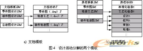

    在上面第二层和第三层分解中,要用到文档模板和流程模板,这两个模板要在设计活动分解前根据企业的实际情况进行定义。文档模板定义了一个企业在零部件设计时需要输出的文档类型和数量。例如,企业可能要求在进行任何一个部件图的设计时,都要同时输出一个部件组装图Ti1(如AUTOCAD类型图档)和一个组装工艺或说明书Ti2(如WORD文档)两个文档,这时就可以把这个分解定义成一个文档模板DMi。这样,以后的任何部件图设计项目活动pi,系统都会自动地按照选定的模板DMi,把pi分解成两个文档活动Ti1 和Ti2,如图4a所示。
    流程模板是针对文档活动Ti而言的,它定义了要完成某一类文档所要经历的流程ti。例如,企业可能有如下定义,对部件组装图的设计要经过经历设计、校对、审核、批准的流程,则可以建立流程模板SMi,这样以后任何组装图的设计活动Ti都要经历以上的这几个步骤ti。如图4b所示。
    文档模板和流程模板是柔性的,企业可以根据自己的要求定义。一旦选定了模板的类型,系统就会在以后的活动分解中自动按所选模板进行。任何对模板的修改或者对模板的更换,都只会对以后的分解活动产生影响。
