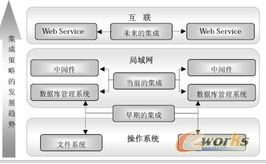

    本文前面所叙述的仅仅是在进行PDM、CAPP和ERP集成过程中比较突出的问题,实际上在谈到集成的时候还涉及很多方面,例如:编码系统的集成,权限的集成、流程的集成等。这些集成的目标能否实现与企业的业务,系统的功能,以及可用的技术都有关系,单纯的从一个方面去解决集成是不现实的,所以在未来的很长一段时间里,这种边谈边集成的情况还会继续。然而,随着企业管理水平的提高、各种行业标准的出台以及实现技术的进步,系统之间进行集成的困难会逐渐减少。
    当前的信息系统在实现上趋向网络化,基于Web的方案也已经成为企业客户的首选,可以预见在不远的将来,集成策略将会从现在的基于数据库的集成向着更高层次发展。从技术发展的趋势看,基于XML Web Service,由于直接采用广域网上的高层协议,避免了大量异构系统之间的不一致性带来的问题,非常适合未来企业在广域网环境下的集成。如果采用Web Service进行集成,企业只需要在内部的Web服务器上部署用于集成的Web Service接口,而集成的过程则是通过信息系统之间互相调用WebService完成。这样的集成不但可以在企业内部进行,也可以在企业之间通过广域网进行,有利于企业的信息化业务扩展。
    目前,在Web Service 的解决方案中,微软的.NET方案,提供了非常方便的Web Service开发手段,可以快速的开发出用于集成的Web Service服务器组件,同时也可以快速调用已有的Web Service,是非常理想的选择。
信息系统集成方式的发展趋势
