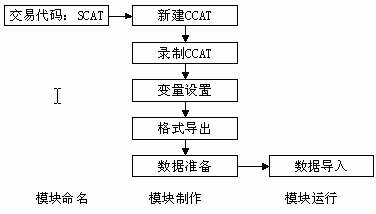

    SAP系统有一个庞大的数据库,对大量的数据操作肯定是应用批量处理的方法。除了系统本身提供的程序外,SAP还允许用户使用ABAP自行开发应用程序,以满足实际业务的需求。实际上,需要批量处理数据的业务种类很多,不可能为所有的业务流程都开发应用程序,一是程序开发周期较长,影响业务进度,二是工作量巨大,需要配备大量的程序员。另外考虑到有些业务流程只是短期需求,程序利用率不高,造成资源浪费。为此,SAP提供了一种叫做CATT的批处理模式,它在前台表现为一个录屏的过程,利用系统中原有的交易代码或操作命令进行一系列操作的组合,制作一个用户自定义的操作模块,根据用户的变量设置,实现函数化的数据操作,CATT的优点在于开发周期短,操作简单,修改灵活,可以实现模块共享,也可以实现跨client的传递。CATT流程示意图见图1。

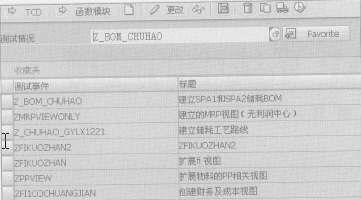

        1.录制CATT  登陆SAP,在交易代码输入框中输入SCAT,进入CATT首页(如图2)。"测试事件"列表显示当前已经有的CATT模块,选择相应事件可以执行更改、查看、执行、删除等操作,要新建CATT则选择白纸图标点击进入。
图2-CATT首页

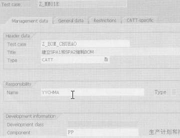

    图3显示的是新建CATT的屏幕画面。各主要字段含义如下:
        Test case  新建CATT的模块名字。
        Title   对该模块所实现的功能进行详细的描述,便于理解。
        Type   说明这是用CATT搭建的模块。
        Name  操作用户,由系统根据登陆用户自动产生。
        Component 在SAP系统中所属的功能模块,这里是生产计划(PP)模块。
图3-新建CATT的屏幕画面
    填写以上内容后可以保存,如果系统提示保存方式,可以选择"本地对象"。也就是保存在当前Client,这从安全性考虑是在本地调试无误后再传到其他Client。
