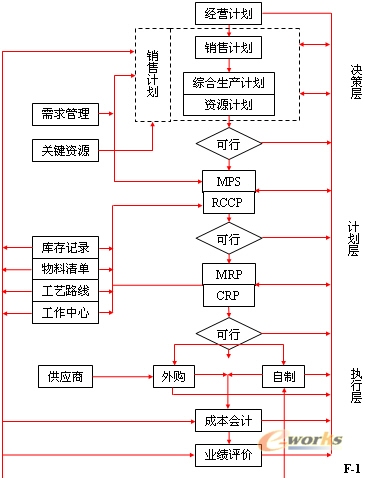

    一、造成缺陷的原因
    MRPⅡ是生产活动的信息处理系统,循着库存处理的思路演变而来。在制造企业中,由于有了BOM、ROUTING、独立/相关需求,有层层推进的计划,等等,所以能比较完美的回答生产什么、生产多少的问题,但仍不能详细回答什么时间生产。因此造成了生产计划失效,造成了效率和效益的隐性浪费。
    F-1是MRPⅡ逻辑流程图。RCCP和CRP是完成时间计划的主要环节。它的处理思路是:
    分时间段,根据生产量,落实生产能力。既按照生产一定规格数量的产品对应所需要的加工时间;一定的加工时间来同相应设备的可用时间对应。最后得到生产的时间计划。MRPⅡ中的时间段是没有间隙的。但是,执行层中"外购"和"自制"能否逐一落实时间计划并没有考虑。于是MRPⅡ的潜在假设显现出来,它认为执行层完成计划不存在问题。
    这样的假设,正是MRPⅡ的原理性缺陷所导致的:忽视了计划的确定性与实际执行的不确定性之间的冲突。后果就是:
