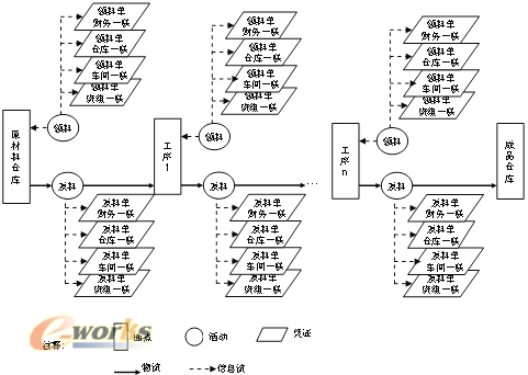

    为了解决物流管理问题,2003年初广东科龙配件公司ERP上线,它的物流信息管理模式如图1。
图1"物流+单据流"捆绑的信息管理模式
    2.1图1物流管理特点
    图1是典型的传统物流信息模式的特点如下:
    (1)管理精细化。多仓库管理,多工序管理,产品的制造过程乃至每一道工序能采集、查询到信息。
    (2)按工序管理物料。每道工序货位之间物料移动都要求严格地按开具"四联单"。
    (3)管理会计当按产品做成本核算。仓库之间、工序之间要求按交接,并且双方完整无缺地保存下来,并记日志账,作为车间产品核算的原始依据。
    (4)财务按产品计算制造成本。也是采用仓库、工序的"四联单"。
    2.2图1的应用分析
    (1)物流节点过多,仓库设置过多,导致物流线路过长。且仓库之间都用"四联单",单据量大,交接操作、单据收集的工作量大,因此记日志账,对账的工作量相当地大;
    (2)导致车间成本核算,财务制造成本记账信息过载,工作量大;
    (3)每一道工序都需要有物料编码,物料品种多,基础数据输入的工作量大;
    (4)工序物料编码,导致物料清单层次加深,也增加了加工订单的输入量……
    2.3上线效果
    广东科龙配件公司2003年上线后,利用ERP来记账、算账、查数、出报表。能够得到及时、准确地查询到物流数据。但是很难达到管理与控制物流的效果。原因很简单,传统的物流信息管理模式本来就是"事后管理"的方式,仅能看清楚数据,做"事后处理"而已。
