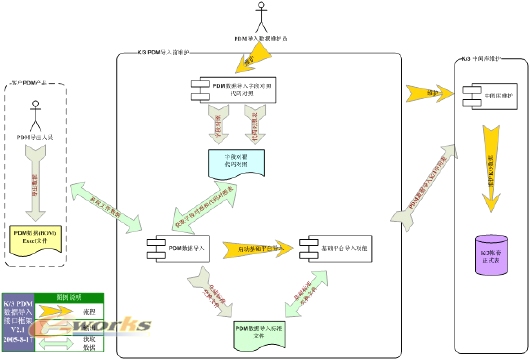

K/3ERP提供的通用PDM数据集成工具,可以与PDM系统实现数据集成,并已经和多个制造企业一起实现了不同PDM产品与K/3ERP的集成。
    PDM每次导出的数据包括物料和BOM两个文件,为Excel格式。
    如果是手工导入,人工选定导入ERP的数据类型和PDM文件,执行导入。
    如果是自动导入,代理服务将调用K/3ERP的组件,先导入物料,再导入BOM。在导入的过程中,将会调用基础资料的代码对照关系,以及物料、BOM的映射关系,生成K/3ERP的物料和BOM的标准数据格式。
    一次可以导入多个PDM导出的文件。
    相关人员可以在K/3ERP对物料和BOM进行维护,修改和补充必要的管理信息,然后才能正式使用。调用。
    实现流程如下:

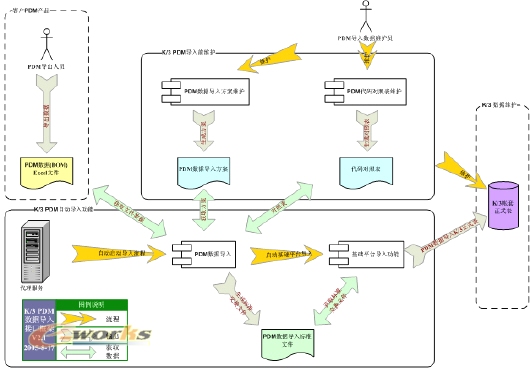

    2)集成工艺路线
    实现技术路线:
    PDM每次导出工艺路线数据,为Excel格式。
    利用工艺路线导入向导,启动导入过程。在引导过程中,将设置PDM与K/3ERP的工艺路线映射关系,以及代码对照表。
    工艺路线数据将导入中间表,在中间表中维护完整必要的字段信息之后,再批量导入K/3ERP的正式表中。
    实现流程如下:
