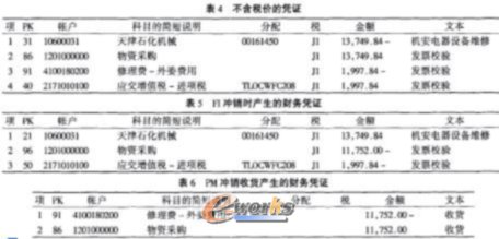

    如对 PM 外委服务的采购订单进行收货后,再进行发票校验,由于PM要求,收货的金额要尽量与发票金额相同(由于单价造成的尾差除外),对发票校验及收货分别进行了冲销,发现冲销的凭证与被冲销的凭证存在金额相同、方向相反的问题,具体凭证如表3:
    H收货时发现按照含税价收的,实际应按不含税价收,因此,手工修改采购订单的金额为不含税价,形成如表4的凭证。
    这一业务是正确的,月底能正确地进行GRIIR清账,但修理费的贷方数会一直保留。以后要求财务人员在对PM的外委服务采购订单进行发票校验时,如发现发票金额与订单收货金额不一致,且不是单价造成的尾差,则要求PM冲销收货,应尽量避免修理费出现贷方数。
