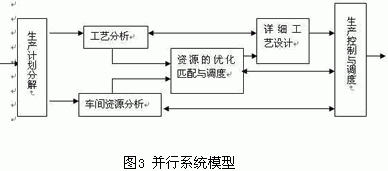

    要实现工艺设计和车间生产调度两个环节高效工作,并行一体化的集成方案是重要的保障。在产品设计的早期阶段,若能充分利用产品制造的资源信息,充分考虑产品制造过程中的制造相关性的制造约束,如结构工艺约束、装配工艺约束、设计资源约束等,这样就可以通过产品的可制造性评价来提高产品设计的一次成功率。据此我们可以将车间的工作流程重构,新的流程包括以下几个部分:工艺分析、生产任务分解、车间资源分析、资源优化匹配与调度、详细工艺设计与生产控制及监督。图3是新的流程的系统模型。由图中可见,新的并行化的流程为:
    ⑴ 接收生产任务  包括零件图号、生产批量、交货期等信息,准备开始工作。
    ⑵ 对生产任务进行分解  形成短期作业计划,并且通知工艺分析模块和资源分析模块进行相应的零件工艺分析和可用资源分析,从而形成初步备选工艺计划和可用资源状态信息表。这里的备选工艺计划是根据零件的加工特征和生产车间资源形成的,它包括了工序的定位基准、主要加工内容、可用的加工方法和相应的机床、刀具、夹具类型等。
    ⑶ 资源优化匹配和调度  根据工艺分析和资源分析的结果进行综合平衡,以特定的生产目标,如资源利用率、加工周期等进行资源优化匹配,形成调度结果,把确定的工艺方案及资源分配结果送到下一级模块进行处理。
    ⑷ 详细工艺设计和生产控制   详细工艺设计模块接到确定的工艺方案后,结合零件技术要求及所选用的设备等资源情况,确定详细的工艺参数,编制NC程序等,把结果送到生产控制及监督模块,进行实际生产控制,并把生产信息及时反馈给以上模块,进行动态分析与处理,形成闭环集成系统。
    ⑸ 系统在运行过程中的信息交互由集成数据库完成。在不同的决策阶段,各模块随时查看公共信息,以读取有用信息,进行各自工作。

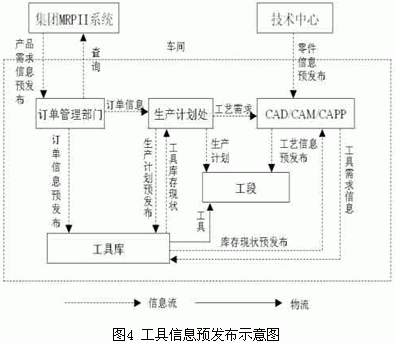

    图4简单显示了车间与外部以及车间内部各部分之间的工具信息交互。由图中可以看出,通过订单的预发布,可使库存管理员依据以往经验大致了解需要准备何种工具;计划的预发布及工艺的预发布,可使库存管理员精确知道要准备何种工具、准备多少、准备时限;库存现状对工艺部门预发布,可使工艺员在编制工艺的时候,了解库存现状,优先考虑现有资源;信息的预发布使在产品设计时就可以开始工具的预准备,进一步缩短了生产准备时间。
