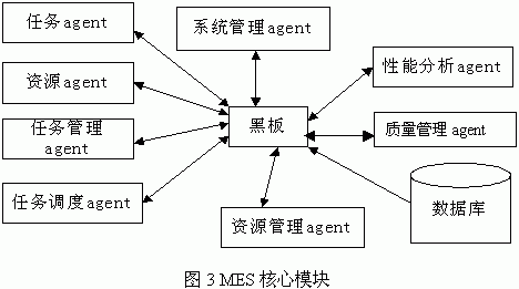

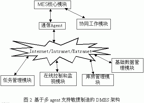

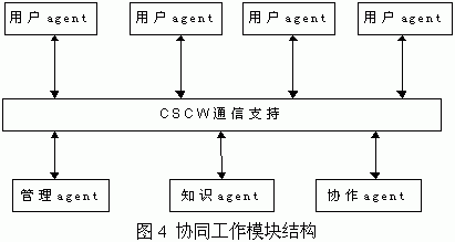

| | 2、基于多agent支持敏捷制造的DMES架构 系统结构如图2所示,由六个模块组成,分别是:MES核心模块、协同工作模块、任务管理模块、在线控制和监视模块、库房管理模块和基础数据管理模块。每一个模块包含有多个agent,将在下面对这些模块和组成这些模块的agent进行详细的描述。  2.1 MES核心模块 在MES运行过程中,在系统的不同agent之间共享信息和知识是很重要的。黑板机制可使知识源或信息源之间通过共享数据库进行协同[4],因此使用黑板作为代理之间的通信方式,代理可以访问黑板获得需要的各种不同类型的信息或是知识。MES核心模块结构如图3所示。 任务管理agent 负责从上层计划系统接收任务定单,将部件任务分解成零件制造任务和物料需求,再将零件制造任务分解为工序任务,同时产生工具需求。物料需求和工具需求通过通信agent发送给库房管理模块,工序任务则产生任务agent,对于在本地不能执行的任务,通过通信agent发送给任务管理模块,由任务管理模块对外寻求合作。 任务agent 负责单个工序任务的执行管理,向黑板发放制造请求,对工序任务的执行情况进行跟踪。 资源agent 是对制造系统中的机床、运输设备、人员等实体的抽象,它查找黑板上的任务信息,选取加工任务,并发布选取结果,同时负责监视单个资源的运行状况。 资源管理agent 对系统中的资源agent状态及分配信息进行管理, 也为满足生产计划的要求而对资源预留和调度等。 任务调度agent 负责执行资源分配的优化过程,特别是在资源冲突严重的情况下,进行资源的重新分配,它需要经常与资源管理agent协调,以获得资源的实时信息。任务调度agent的优化过程是实时的,它不断接收从下层控制系统的反馈,根据反馈对调度结果进行改进,以便获得最大的资源利用率。它可以周期性工作或者基于事件工作。另外,任务调度agent也负责对制造系统的行为进行预测,预测结果可以向客户提供对订单完成时间的估计。 系统管理agent 监视和控制整个制造系统的运行状态。 质量管理agent对制造现场收集到的数据进行实时分析以控制产品质量,并确定生产中需要注意的问题 性能分析agent 分析实际制造过程的结果报告。并将这些结果与过去的历史记录及所期望出现的目标进行比较,以便用户对当前系统进行优化。  2.2 协同工作模块 制造过程中有大量的协同过程,如计划人员与生产人员协同安排生产过程、工艺人员与生产人员协同解决生产过程中出现的工艺问题、工艺人员与质检人员协同解决生产过程中的质量问题等。因此DMES需要建立协同工作环境,支持制造过程中的协同工作。因此在系统中建立计算机支持协同工作(Computer Support Collaborative Work CSCW)环境,它可以在分布式环境下,利用计算机支持用户之间的交互[5]。CSCW环境包括管理agent、知识agent、协作agent和若干个用户agent,其结构如图4所示。 管理agent 负责协同过程的管理,它采用事件驱动机制工作。当管理agent监测到有协同事件发生时,就初始化协同工作环境,同时将协同请求发送给相关的用户agent; 知识agent负责与制造领域有关的各种信息的管理与传递,如设计图、工艺规则要求、质量要求等; 协同agent 负责解决协同过程中的冲突; 用户agent 是协同过程中用户的抽象,包括工艺人员agent、生产人员agent、计划人员agent等,负责管理不同用户对问题求解的独特观点。  | | 本文系e-works专稿,未经授权严禁转载。 | | | | | 责任编辑:林卿 |
