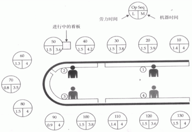

    在本方案中,流水线要求每天生产260个装配件,产量水平的需求节拍为5.54分钟。第1个资源处理作业10、20和30;第2个资源处理作业40、50、60;第3个资源处理作业70、80、90和100,而第4个资源处理作业110、120和130。
表2 方案1中的劳力资源部署细节
    为了分析该流水线的产量水平,必须考虑两个因素:每个作业的作业周期时间和每个劳力资源的负载。将注意到除作业40外,所有时间等于或小于流水线需求节拍。为了使流水线保持平衡,可在作业40之后加入一些生产中的看板IPK,使其作为40和50之间的缓冲。使用这种配置,在正常的作业情况下,流水线每天可生产大约262个装配件。
图1 流水线需求节拍=5.5分钟
