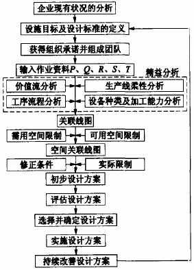

文章着重把精益生产的思想引入了设施规划改进程序模型中,通过该模型对一个具体的实例(某变压器厂的箱体车间)进行的深入而系统的分析,对该车间的设备进行了重新布置,同时对操作人员也进行了相应的调整,改善设计后的生产车间及基本实现了“一个流”的思想,满足了精益生产的要求。
    (4) 其他分析
图2 设施规划改进程序模型

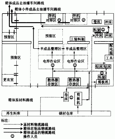

    如图2所示,根据以上分析所得出的结论,可以发展出关联线图,以表现各项作业的相对空间位置。之后的工作是决定每项作业所分配的空间的大小,并为每一个设备制作样板,并将这些样板放入关联线图中,从而获得空间关联线图。在根据修正的考虑及实务上的限制,就可以发展出许多布局方案,并进行评估与推荐较佳的方案(见图3)。最后,需要定期对现有的方案进行改善,已达到趋近于最佳的车间布置方案的目的。
图3 箱体车间物流设施重组布置图
    2.2 改善布置结果分析
    图1所示的车间中,几乎每一台加工设备都要有专人(车间中的直接参与操作的工人大约有14人)来负责管理,这样,无形中产生了人员的Muda,因为操作人员在整个加工的过程中,大多只是在装卸工件时直接参与其中,而加工中的大部分时间都是用来检查加工中工件是否存在问题(根据经验,这种问题发生的几率是很小的,而且完全可以通过经常性的检修设备予以避免)。如图3所示的改善后的生产线是根据工业工程中人机操作分析确定的,由于其均衡了整条生产线,因此,仅需要7人(其中每个工人都要经过培训,使之具有操作多种机床的能力)就可以完成上述工作。
    根据调查,该箱体车间采取两班工作制,且每班每天工作8小时,车间平均每天的生产能力为10个箱体,由此可以计算出改善后的精益生产线的工作节拍为:
    节拍=(分钟/件)
    由于采取了“一个流”的精益思想对车间进行了改善布置,使整个车间的生产效率提高了30%,产品的质量问题也比往常有了较明显的下降。

    5s管理的五个要素是整理、整顿、清扫、清洁和素养,既要通过全体员工的共同努力,从自己身边做起,把无用的杂物清理干净,把有用的物品按照使用频率的不同进行合理摆放,并长期加以保持。根据这个思想,在图3中去掉了图1中标有a的无用设备,使整个生产现场井井有条。
