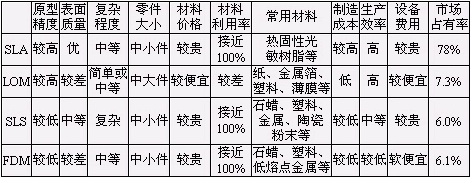

    3.2 几种典型的快速成形工艺的比较
    几种典型的快速成形工艺的比较如表1所示。
表1 几种典型快速成型工艺的比较
