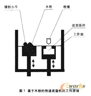

    基于目前快速成型设备和材料存在的以上问题,我们提出一种新的快速成型方法——基于木粉的快速成型方法。在设备方面不采用价格昂贵且使用寿命短的激光器,而是采用价格低廉使用寿命长的机械喷头。材料采用的是木粉,取材广泛,与其它快速成型材料相比成本更低,更环保,更易降解。成型原件外观与木材相似,具有硬木的特点,强度高、不易变形、后处理简单,完全可以在某些场合替代现有的塑料和树脂模型,作为概念原型、功能测试的原型、模具和功能零件使用。
2 基于木粉的快速成型方法
2.1 基于木粉的快速成型机原理
    RP各种技术的成型都是本着离散和堆积的基本思想。以下结合图1说明基于木粉的快速成型的成型原理。喷嘴在微机控制下按加工零件各分层截面的形状运动并在工作台上喷液态胶,在左侧有一送粉的小车,将有胶的表面铺上木粉、压实,从而形成一个固化的层面。当一层完成后,未被喷胶的地方仍是粉末状的木粉。然后,升降台带动基板再下降一层高度,接着进行第二层喷胶。新固化的一层牢固地粘在前一层上,如此重复直到整个零件制造完毕。
