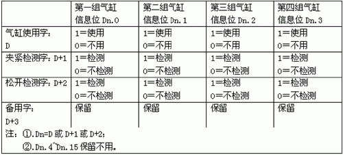

    (3) 数据储存方式
    为了适应更多的情况,每类信息分别形成数据后在相邻的数据区储存,每套夹具包含的信息暂定为3类:气缸使用字、夹紧检测字、松开检测字,再加上1个备用字,故夹具控制字长度为四个字;该信息可存放于以夹具编号作为索引间接寻址的数据区内,当需要控制时可由系统将夹具信息再次寻址调出,按固定格式对夹具气缸进行控制,具体内容见表1:
表1 夹具控制字结构
