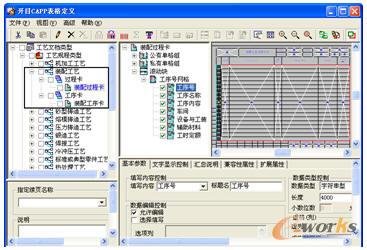

    在开目CAPP编辑工具中,配置了工艺规程类型及配套的过程卡、工序卡,图4-4中显示的是“装配过程卡”配置示例。“装配过程卡”包含“公有单格组”“私有单格组”及“滚动块”。“公有单格组”中配置的是工艺规程中所有卡片中公有的单格信息,如零件图号、零件名称等;“私有单格组”中配置的是各卡片私有的单格信息;“滚动块”即填写工艺信息的区域,块中包含一个或多个网格,示例中只包含工序号网格,网格中包含列(如工序号、工序名称、工序内容等)。一个网格中的列有联动关系,如在某列增加行,各列相同行的内容同时下移,在某列删除行,各列相同行的内容同时删除。
开目CAPP表格定义界面
图4-4 开目CAPP表格定义界面
