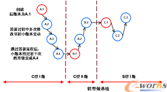

        2.2.2产品结构版本管理
在PDM系统中产品结构版本的含义是指零部件本身的属性、零部件的子结构、零部件关联的CAD文档零部件发生版本变化的情形,其中分为修改和修订两种方式。产品结构版本分为大版本和小版本,所有的版本都保存在系统中以备后用。产品结构的修改在设计或签署过程中发生,首先检出数据至个人文件柜进行修改,然后检入数据至产品或存储库与他人共享新的版本,每检出检入一次,增加小版本。产品结构的修订在签署完成发放后需要更改时发生,修订一次产生新的大版本,通过版本管理,记录产品结构各个节点的全部历史信息。
产品结构版本管理
图1 产品结构版本管理

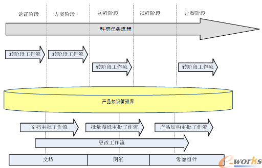

        2.4工作流及生命周期管理
        航天复杂产品研制过程中,PDM系统中对于零部件或者文档数据,将涉及到各种流程,目前主要开发设计了文档审签、批量图纸审签、产品结构审批、更改审批、转阶段审批以及借阅等六类流程,以在PDM系统中针对各个业务流程定义其电子流程,以实现企业流程的自动化和规范性,实现产品信息在各部门之间的有序传递,可使得设计人员集中精力在产品生命周期的特定任务上,真正把流程、信息、人员有效地集成起来,加快数据的流转效率,提高工作效率。同时,以直观的方式进行对业务流程的追踪控制功能,简化了相关人员对现有业务情况进行的进度管理,并能及时的进行调整和反馈。工作流在产品研发生命周期的各个阶段的流转如图2所示。
工作流与产品研发生命周期各阶段的关系
图2 工作流与产品研发生命周期各阶段的关系
